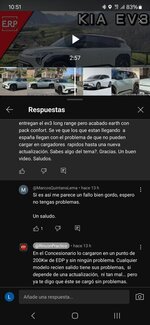

Buenos dias. Han subido el video de la prueba de los picos de europa y le he preguntado al chico lo del problema de la recarga y me ha contestado que en la kia no tuvieron problemas de recarga.

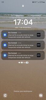

Hoy he ido a probar la carga en corriente continua y me he llevado la desagradable sorpresa que no funciona, en el KIA Connect me pone "No se pudo iniciar la carga. Inesperado estado del vehiculo", este vehiculo llego el 05/11 a Tarragona y me lo entregaron el dia 19, no necesito carga rapida normalmente pero he hecho la prueba por el viaje que tengo que hacer en Navidades y que ahora no puedo hacer. Si esto sale a la luz publica se le van a caer las ventas, de hecho si yo me entero de esto antes me hubiese entrado desconfianza y como minimo esperaria para comprarlo.

He probado en dos cargadores distintos y en ambos igualCopia pantalla error carga CC 07-12-24.jpg
He probado en dos cargadores distintos y en ambos igualVer el archivo adjunto 43268

Tengo un cargador instalado en el garaje de 7,4kw por lo que no necesito diariamente nada mas, solo he probado la carga rapida por si el mio estaba mal tambien. Si me lo han dado con un cable mekenes-mekenes y otro mekenes-schucko, el cargador mio lo instale con un cable fijo mekenes asi que hasta ahora no he utilizado ninguno de los dos.
