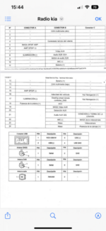

Esquema cableado Radio Gen 2 Optima 2016

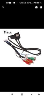

Subo las fotos de lo que me ha llegado. Me falta el adaptador de la antena de radio a la entrada que tiene la china que es el “tradicional” se debe de haber caído en el coche mañana lo buscaré. A ver si se parece a lo que recibiste. 3A057E74-E5EE-451C-A8F4-7DCE03B20A0D.jpeg86B0F158-45AD-4297-A104-7255B5028939.jpeg06786F9E-25B1-44AB-B4EE-6EF070A3BD6E.jpeg39A43FA9-9E81-42A5-B969-87D242AAEAF5.jpeg2BC6E4BE-6149-496A-8751-E14644A7A920.jpeg3F4BC079-BF87-4629-8B80-5D483A0B1081.jpegB41C48C6-D6CA-4740-B7E2-4C41A7D080E8.jpeg

si, es todo similar a lo que me enviaron a mi, la caja CANBUS no se si es igual, ya que yo la busque que sirviera para el KIA K5, y aparte, por que no me venia en el cableado, yo compre el adaptador de la antena y el del GPS, el resto, incluido la parte trasera de la radio china, es similar.
los conectores macho originales de tu coche encajan con ese cable?
te lo pregunto por que en el PDF de las radios originales, exactamente cual es tu radio? ya que mi coche no lleva Ampli externo, y ahí puede que haya alguna diferencia.

Bueno pues creo que es esta, 8” gen 2.0 amplificador externo. Ver el archivo adjunto 37714Ver el archivo adjunto 37715

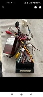

No tendrás foto de cómo conectaste la china con el coche?

Yo sí que logré que funcionase el clima en pantalla y que al poner la marcha atrás se viese en pantalla pero ni mandos en el volante ni los mandos que hay donde está el climatizador me funcionaban tampoco le podía dar volumen desde la perilla
Ese es el cableado según el chino y el peruano , que por cierto quería cobrarme 20 dolares por la información
