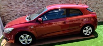

Kia Pro_Ceed eco dynamics rojo infrared 1.6 CVVT ACTIVE, 128cv. 160.000km y en perfecto estado de salud. Mantenimientos básicos, limpieza y lo normal. Solamente alguna vibración a determinadas rpm por carreteras ásperas en la zona de las puertas delanteras que no se que puede ser... y ruiditos de los muelles traseros porque en España se regalan los badenes y hay cada 5 metros. Muy contento con el coche y con ganas de que me dure mucho más, ya es parte de la familia y mi amigo fiel
