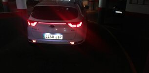

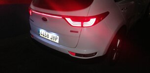

Buenos días comentar que ya solucione y monte las resistencias y la, verdad q la falla quedo solucionada y mis ópticas en leds ya están montadas solo me falto dar corriente al catadrioptico horizontal q va con luz y todo en led esta quedando increíble ya os subiré fotos cuando aprenda, a subirlas al foro gracias y saludos

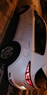

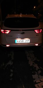

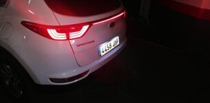

Os pongo las fotos del antes y del después para q se vea la diferencia saludos se le montaron las resistencias de la foto para eliminar la avería 2 por cada foco

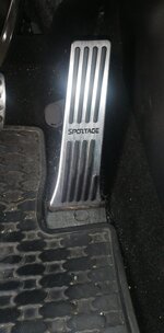

También monte los pedales para quien piense montarselos no se lo piensen quedan muy chulos
