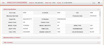

Buenos días,
Estoy tratando de darme de alta en Kia-hotline y no hay manera de acceder. Mi Niro Emotion me lo entregan esta semana y entiendo que lo entregarán con todos los boletines pasados y en regla, no?. Hay que hacer algo especial para el alta en Kia-hotline? (soy más de aprender a usar la caña en lugar de que me den los peces, jajaja). En cuanto a los boletines mi número de bastidor es: KNACC81CGK5208582, me podríais confirmar si me lo entregan virgen?. Si lo que pregunto es una sandez, por favor indicádmelo.
Buenos días,
Limpio:
Sólo por aprender hay que hacer algo especial para el alta en kia-hotline?, puse como login mi correo electrónico, hay que poner el bastidor o algo?
Ya no me acuerdo cómo lo hice, si metí algo especial, pide un número de IVA, no sé si se refiere al de una empresa o qué, ya no me acuerdo, lo siento.
Gracias Naiki, tengo un Hype de que me lo entreguen.....
Si mal no recuerdo te hace falta un CIF válido. Donde pone VAT ID si mal no recuerdo. No se si ha de ser de gran bretaña o alguno europeo vale. A no ser que hayan cambiado la forma, pero antes el único problemilla era ese, el del VAT ID
