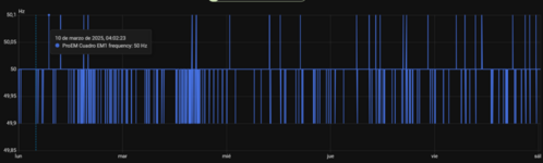

A mi no me cuadra mucho que sea por variaciones de frecuencia. Yo mido todos los parámetros eléctricos de mi casa y como veréis la variación es minimísima 0,1 Hz.... Bien es cierto que a mi no me petó pero no creo tener una frecuencia especial....
