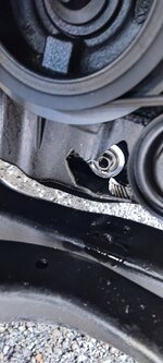

Después de catorce años y 340.000 kilómetros juntos, voy a tener que despedirme de mi querida Carnival EX. Siempre la cuidé al máximo, y por eso todo funcionaba de forma impecable cuando, hace unos días, empecé a notar un ruidito ligero y extraño en el motor cuando circulaba por autopista. Poco después sonó un golpe fuerte en los bajos. El coche siguió funcionando con normalidad otros tres o cuatro kilómetros, hasta que se encendió el piloto del aceite y paré de inmediato. El mecánico descubrió un agujero en el cárter. Al parecer, un engranaje de la bomba de aceite se había partido y actuado como metralla. En el concesionario me dijeron que ya se habían encontrado casos iguales en Carnivals de más de 300.000 kilómetros, y que no merecía la pena la reparación porque era probable que también hubieran sufrido daños los pistones o el cigueñal. Así que no veo otro camino más que el desguace. Os lo cuento para que estéis advertidos si tenéis una Carnival muy trotada. Desconocía totalmente ese riesgo de avería letal, y quizás se pueda prevenir.

1692823374782.jpg La herida. In memoriam.
Si hubiera tenido la certeza de que la reparación se limitaría a esto, hubiera optado por ella. Pero no me pareció razonable ante la incertidumbre de que los daños pudieran ser mayores. Siempre he sido partidario de lo que expone Drizzt, sobre todo cuando conoces el coste de los arreglos y tienes la convicción de que no van a suponer el inicio de un goteo inacabable de visitas al taller. Si pierdes la confianza en el coche y te exasperan los fallos, cualquier dia lo tiras por un barranco. Así que he optado por la eutanasia.
