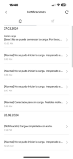

quería comentaros, a ver si me podeis ayudar..... unos post mas arriba, ya expliqué que tengo el coche unos 15 dias y que en mi empresa, hay un cargador Trifásico de 11kw,.
Lo he estado utilizando la semana pasada, cargando eso si, solo en una fase como explicasteis a 3,6 kw que para mi es suficiente .
Desde ayer, no he podido iniciar la carga, en el cargador me pone que el vehículo no solicita carga y en el coche, mensajes que os adjunto... ayer reinicie también el Wallbox varias veces, y nada.. solo puede cargarlo con el cargador de casa schuco.

Buenas tardes,
cuando hay un problema hay que disgregarlo en problemas más pequeños. Vamos ello, verás como se arregla.
Esto mismo me pasó a mí en el cargador trifásico de 22 KW que tenemos en la oficina y conseguí solucionarlos así:
1. Ve a la APP y en "Estado" ve a "Informe del vehículo" -> "Diagnosis" a ver si hay algún error en el "Cargador de a bordo". Yo tenía ese error y desapareció cuando hizo la primera carga correcta.

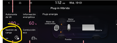

2. Vamos a reducir la potencia de carga: en el coche, ve al menu PHEV y "Gestión de carga"
Elige reducido o mínimo,
Si tienes la ultima vesión de SW pondrá 100%, 90% , 60%, entonces elige 90% o 60%
Va a cargar a menos potencia y tardará casi el doble de tiempo en cargar:
- en reducido cargará a 90% de 3,6 KW = 3.2 KW
- En mínimo cargará al 60% de 3,6 KW = 2,1 KW
Una vez configurado así, comprueba que carga bien, si es así, perfecto, si no, tendrás que llevarlo a KIA, esperemos que no.
Yo estoy cargando siempre al mínimo (60%) en el cargador trifásico de 22KW, con lo que carga a 4.2 KW (60% de 22/3 KW) y no he vuelto tener problemas y los errores han desaparecido. EN tu caso, prueba a cargar a reducido (90%).
Si todo e soluciona, se confirma que a nuestros Sportage PHEV no le gustan los cargadores trifásicos cuando están configurados en le menú PHEV a la máxima potencia (100%), cosa que no tiene sentido porque pueden cargar hasta con 7.2 KW en monofásicos. Con lo bonita que es una tensión trifásica.
Por cierto, cuando cargues en casa con el schuco, también cargará a menos potencia.
Prueba y nos cuentas.

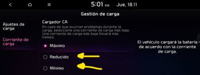

Muchas gracias, lo probare mañana, de momento en la diagnosis aparece todo correcto, pero ya contare con el trifásico,,,,
saludos.

Pues lo he probado un par de veces bajando al 90% la capacidad de carga, y efectivamente, esta cargando.
Asi que muchas gracias @Seat600 por la aportación...
Buenos dias..
Perfecto. Se confirma entonces mi sospecha. No sé si será por la rerigeración o por otro motivo, pero es una recomendación para todos con PHEV:
Es recomendable cargar al 90% como máximo para evitar errores de carga.
Voy a mirar si pasa lo mismo en otros foros del Sportage PHEV.
