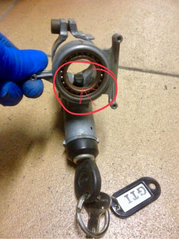

Lo que veis en la foto es un clausor, es lo que hace que los volantes queden bloqueados, este en concreto es de volskwagen, pero basicamente son todos iguales. Si os fijais donde esta la flecha roja, eso que se ve es el cerrojo que bloquea y por el centro de ese agujero es por donde pasa la caña de direccion, en esa zona de la caña tiene un hueco para que el cerrojo encaje y la deje bloqueada. Lo normal es que solo tenga un agujero la caña, ya que si se hacen mas se quedaria una zona muy debil, por lo que si el agujero y el cerrojo no se encuentran cuando la llave esta fuera no se queda bloquedo hasta que se gira hasta esa posición. Por eso os comento que gireis sin miedo, que igual os estais quedando cortos y vais a perder vuestro tiempo en ir al taller sin haber efectuado esa prueba tan sencilla. Si a mi me llega al taller un cliente comentando ese problema, lo primero que voy hacer es llevar la direccion hasta ambos topes, si en ese caso no bloquea hay un problema, pero siempre hay que intentar llevar la direccion hasta los topes
Es que girar casi medio volante, no es quedarse corto ajajaj
Yo cuando lo ha girado mi padre, me he quedado a cuadros :roflmao: Has probado a ver si se bloquea en el punto que se me bloquea a mí?
Es que no digo girar medio volante, hay que intentar llevarlo a los topes. Te lo esta diciendo un mecanico.

De verdad que no tengas miedo, soy mecanico, trabajo en kia y si vinieses al taller antes ni siquiera de abrir una orden de trabajo lo primero que hariamos seria hacer esa prueba, no se va romper nada, no vas a doblar nada y si despues de la prueba es cierto que no bloquea ve al taller.
