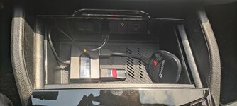

Yo lo llevo, ya lo tenía en el Niro y en este también, un Hub Usb y sin problemas
Ayer probé con un Hub antiguo y no funcionó; probé con dos pendrive de música a la vez y solo reconocía uno; después probé el pendrive de música y el teléfono y no se activaba Android Auto; después probé el teléfono solo en el Hub y tampoco se activaba Android Auto. Quizá sea cosa del Hub que es antiguo así que voy a comprar uno que sea 3.0 a ver si va. Con lo cómodo que habría sido que Android Auto funcionara por bluetooth. A ver si en una actualización del software lo implementaran. Un saludo
Pues todo lo contrario. En el Niro me funcionaba con un Hub 3.0 y sin embargo ese mismo hub en el Sportage nada de nada, así que probé con un 2.0 y perfecto. Los dos Amazon Basics. Eso sí, solo me funciona en una posición, de los tres puertos delanteros en una punta el pen y en la otra punta el móvil.
Yo te digo más, he comprado e instalado un adaptador inalámbrico de Android auto marca Motorola y lo mismo que si usará el cable. Ahora me detecta el Android auto nada más entrar en el coche y también me sigue operativo el pen Drive, así que encantado
Pues todo lo contrario. En el Niro me funcionaba con un Hub 3.0 y sin embargo ese mismo hub en el Sportage nada, de nada, así que prové con un 2.0 y perfecto. Los dos Amazon Basics. Eso sí, solo me funciona en una posición, de los tres puertos delanteros en una PU ta, el pen y en la otra punta, el móvil.
¿Existe un adaptador inalámbrico para evitar el cable en Android Auto? ¿me podrías dar mas información para ponerlo yo? ¿Como se conecta?
Gracias
Gracias
Si, y va de lujo. Existen varios, unos de Aliexpress muy famosos por unos 30 euros. Yo, como que no me fio lo pedí en Amazon y tiré del que tiene muy buenas referencias, uno marca Motorola. Es encender el coche y conectar el Android Auto de manera automática, y al mismo tiempo sigo teniendo operativo el PenDrive con la música. Es muy práctico.
