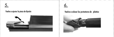

Comprad los limpiaparabrisas mas guarros que encontreis, que sean mas o igual de largos, le quitais la goma y se las poneis al limpiaparabrisas del Cee'd cortais lo que sobre y listo, todas las gomas son iguales, da igual el tipo de limpia, por 5€ teneis limpias nuevos.
Instrucciones en los adjuntos

Gracias David!!!! :P

¿Cómo se separan los protectores de plástico?
- A fuerza bruta?
Lo he intentado pero no salen así como así, si tiro más de la cuenta a lo peor me cargo algo.
Pues si te digo la verdad todavia no lo se porque aún no lo he hecho, pero le toca en breve, yuo creo será a la fuerza
