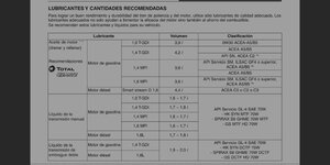

Hola, el problema es que Kia al menos yo no he conseguido saber que especificaciones necesito, en el manual solo pone Total Quartz 0w30 A5/B5.
Lo cual me desconcierta puesto que al tener filtro de partículas en lugar de A5/B5 debería ser un C1, C2 o C3.
