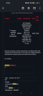

En esta captura de imagen, os aporto donde aparece este kit con la medida completa pero sin tornillos de fijación, de la empresa SENCO marca NPK.
Incluso contacte por email con ellos para preguntar si realmente la que me dieron en la KIA que era la 155/90 R17 ( la que me regalaron ) o era la 135/90 R17, ya que está última ( 135 ) es la que me aparecía en algunas webs ( al poner modelo y año ) como Amazon, eBay,...
Entonces por email, SENCO me confirmó que era la 155 , que fue la que me dieron y facilitaron en KIA de Mairena del Aljarafe ( Sevilla).
El enlace de SENCO lo puse con anterioridad en alguna otra respuesta de este hilo, por si queréis contactar con ellos y aseguraros, según modelo, año,....
Espero os sirva de ayuda.
