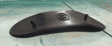

Hola manda una foto de la bandeja suelta y puesta en tu coche NIRO. Yo no creo que sea de 3D porque no cabe en una impresora normal. Si el plástico es MUY liso es de extrusión con matriz, o sea: fabricada en serie. Y la foto de la que han puesto por aquí, que NO es del NIRO es así: lisa. Después de hacer en mi impresora 3D la tapa de los vasos, que queda bien , me pregunto el para qué la quiero, pero os pongo algunas fotos durante la obra y terminada. No la enseño dentro del coche porque no quiero bajar al garaje. Tiene unos tetoncitos para cogerla. El modelo 3D para los que tengan impresora 3D como ya publiqué, Tapa posavasos KIA Niro by tximy Tiempo de confección 6 horas 10 minutos en calidad buena.

Después de hacer la tapa para los vasos del NIRO, el primer día que le dio el sol se combó completamente y es que tiene 1,5mm de grosor y claro, el filamento PLA es muy propenso a ablandarse y dentro del coche se alcanzan los 50ºC fácilmente, así que no se le ocurra a nadie más hacer esta tontería ya que ¿para qué quiero taparlo?. Si lo haces que sea al menos de 3-4mm de grosor, pero entonces sobresale del alojamiento. Total: una tontería.
