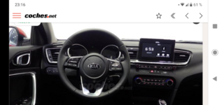

Hola!
Viendo fotos de anuncios en Internet he visto una donde la pantalla en un lado salía la hora en grande y en el otro la radio.
Yo he buscado por los menús y no he encontrado la manera de quitar el mapa en la parte de la izquierda.
Si no he puesto ninguna ruta tener el mapa no me interesa, pero poder poner la hora en grande estaría bien, y ya sería ideal la temperatura.
Adjunto imagen.
Gracias por las respuestas!
Saca la tarjeta SD ...
Ok, gracias.
Esa manera ya la había pensado.
Pero yo preguntaba si había alguna opción en el menú para no estar sacando y poniendo la tarjeta.
Porque el 90% de veces que voy en coche no necesito el gps
Vamos a ver, si apagas la radio te muestra la hora, y si la enciendes puedes dejar solo la pantalla de la emisora de radio que estés escuchando con su logo, lo mismo con música desde el pendrive y la caratula que le metas en la carpeta del grupo o solista que escuches.
No se si es eso lo que quieres.
Ni los radares , ni el mapa, ni la ruta, eso si, como le sugiere Fatiguitas, si saca la tarjeta le mostrara la hora.
Sólo una duda, al apagar la radio pone AV Desconectado pero la hora sigue saliendo pequeña arriba. ¿O me he perdido algo para que la hora salga en el cuadro derecho?
Tienes que ir al Menú, configuración, Salvapantallas y en este seleccionas el reloj que quieres, analógico o digital, una vez hecho esto, sales del menú y mantienes pulsado el botón de encendido de la radio dos o tres segundo para que se apague y en ese momento ya te aparece la hora en grande en toda la pantalla, para que te salga en la pantalla partida hay que sacar la tarjeta del navegador como se comentaba mas arriba.
