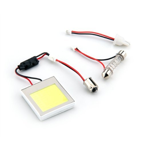

Cuando empecé a leer sobre este hilo en vuestro foro, observé la pérdida de luz que experimentaban las luces de cortesía delanteras, debido a la parte translucida del plástico protector. Hasta ahora la solución, era incrementar más y más cantidad de led en una bombilla que empezaba a ser demasiado larga, aunque entraba bien en el alojamiento.
Por otro lado, en mi anterior coche, me decanté por instalar una placa de 24 led, de generación anterior, con diversos adaptadores, que la verdad me daba bastante luz…
Investigando, los diferentes tipos de LED que hay en el mercado, nos encontramos con los más extendidos los 5050, y los novedosos 5036, que incrementan la potencia de luz, a la vez que reducen su tamaño. Fue entonces, cuando me encontré con los LED COB, ( CHIP ON BOARD), cuyas características son, mayor intensidad de luz, menor tamaño, y al estar integrados en una placa, menor temperatura, y mayor fiabilidad y resistencia a golpes y movimientos.
Lo tuve claro, solo tendría que encontrar una placa de led COB que pudiese acoplar en mi Kia Carens 2015…y la encontré en Amazon, que me transmite mucha confianza y nunca me ha dado problemas, y sobre todo, por 2,53€, se puede pedir más?

1. Llegada del producto.
El fabricante será chino, pero el envío a través de Amazon, me llegó en 17 días, menos de lo esperado, pues me dabas hasta 30 días para la recepción del pedido, el fabricante es SODIAL.

9. Quitamos el plástico protector, y usando el adhesivo 3M que trae en la parte posterior, lo pegamos y lo colocamos en el interior del alojamiento de la luz interior trasera, con el adaptador adecuado, que , por cierto, que da la longitud mínima de 31mm para que pueda entrar sin forzar.Casi queda encajado y es muy fácil acoplarlo...

2. Con adhesivo de doble cara (De buena calidad), vamos a pegar la placa LED al plástico protector....
3. Pegamos la placa, y aunque ya es suficiente, ( lo sujeto con la mano y no se cae), lo aseguramos con cinta aislante...ya que esa parte es translucida y no se va a ver...
4. Una vez pegada la placa, procedemos a colocar el conector en el portabombillas....es aconsejable, abrir hacia los extremos los cables que trae, para asegurarnos que hace contacto... (A mí, me dio un poco de guerra, esto...y puede hacer que en un bache, o movimiento brusco, se mueva, y nos quedamos sin luz...)

5. Conectamos ambas partes, y comprobamos que enciende, pulsando el interruptor....apagamos y colocamos el plástico en su sitio....Aquí podemos observar, la diferencia entre una bombilla de 5 led 5050 a la izquierda y un placa de LED COB a la derecha

Para terminar, os confirmo que se apagan del todo, y que no hay problemas tipo canbus, etc.... tan solo, para la parte de atrás, existe dos intensidades, la normal , cuando abrimos el coche, y una más intensa, cuando se pulsa el botón manual del propio plafón....
Total del coste, ha sido, de 4 placas, a unos 2,5€, por unos 10€, hemos cambiado nuestras bombillas interiores por este tipo de LED que promete.... no obstante, en cuanto haya malas noticias y novedades ( espero que no...) os lo aviso....
Para el maletero, compré una bombilla con 6 led 5036 , de alto poder lumínico, y aunque da un tono violáceo, alumbra tanto como la linterna led que trae el maletero de serie....
La bombilla, también la compré en Amazon a Sodial....y ojo, porque no valen todas las medidas, solo las de 31mm ....

Faustico, viendo tu post he sustituido todas las luces led que puse anteriormente en el interior por 4 de estas, las dos de delante y las dos de atrás, el resultado es que quien quiera luz que ponga esto, es exagerado la luz que dan, es como poner un fluorescente de esos largos de las cocinas, no se como coño pueden dar tanta luz 4 mierdecillas de estas y por 3 pavos.
Te da la sensación de que te vas a quedar sin bateria en 10 minutos.
