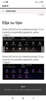

Buenas, en mi caso me pasó un par de meses después de comprar mi coche, no cogía señal UVO. Me hicieron un reseteo en la centralita en el concesionario y en menos de un mes me volvió a pasar. Tras volver a contactar con el servicio post venta me dijeron que lo llevase para actualizar el sistema de la pantalla.
De origen me venía con el Tipo 1 de la imagen adjunta. Al actualizar tengo la Tipo dos, y llevo 10 meses sin problema.
No sé si podrá ser vuestro caso.
