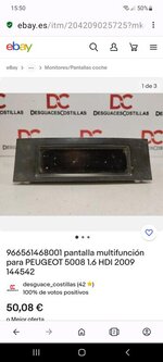

Por esta pantalla TFT en la Peugeot me pedían 400€
No dejéis de reclamar todo lo que sea necesario y con todos los justificantes, por lo que he leído aunque las reparaciones estén cubiertas tienen la obligación de daros el justificante de la reparación
