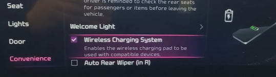

Por si acaso fuera más torpe que Belén Esteban en Pasapalabra, he mirado los menús correspondientes y he comprobado que estaba activada la carga inalámbrica. Lo he activado, volver a activar.... nada.
He probado con coche arrancado, parado, en marcha.... nada.
