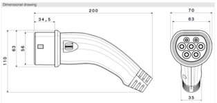

Gracias por el link. En mi caso nunca se ha encendido ningún testigo del coche diciendo problemas. Y por otra parte, mi error se produce antes de iniciar la carga, es decir, el coche no sabe que potencia tiene mi cargador antes de que se vaya a cerrar el interruptor. En cualquier caso, voy a probar a cargar a menos potencia, por si puede ayudar. Intuyo que mi problema es algo "mecánico" en el conector, por los ruidos que hace cuando detecta que el cargador tiene intención de iniciar una carga.
