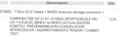

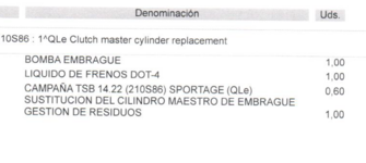

El lunes llevé el coche para que le hicieran la campaña de la actualización de la centralita y el cambio del bombín del embrague; lo recogí al día siguiente y tampoco me dieron muchos detalles. Les dije que me enviaran la factura (bueno, ha sido gratis) por correo electrónico y todavía estoy esperando. El coche tampoco lo he movido desde que lo dejé en el garaje, por lo que no puedo contar si se nota algo o no. En el trayecto del taller a casa (4 km) no percibí nada. Ya veremos este fin de semana...
Y antes de esa campaña, notabas algo raro con el embrague?
No sé si convendría que abriera un post con esto. Si algún administrador lee este mensaje, que me aconseje.
