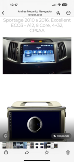

Esta es la que me dicen que funcionaría porque mi navegador es infinity pero me piden 520 euros por ella y con este conservaría la cámara original del coche no sé qué hacer
