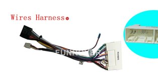

Hola javierlara60 me podrias mandar un esquema del cableado como lo has conectado?o si comprastes algun tipo de adaptador

Hola martinhpb yo aun sigo con las dudas de los mandos del volante con lo que aun no lo e puesto podrias darme tu el esquema que has usado?y pido disculpas a todos por mi indecision e ignorancia en esto pero quiero estar bien seguro de todo antes de montarlo y estropear nada
Las disculpas no hacen falta hombre.A mí me venía todo para mí Kia no he tenido que hacer nada ,los mandos del volante se configuran con una aplicación que trae instalada el autoradio
Ya eso de la configuracion lo se pero necesito esquema de cableado a ti te dieron un esque de como montarlo?
Y no te venia por un casual alguna imagen o foto o algo de la clavija para intentar relacionar yo el cableado?
Resultados de la Búsqueda de imágenes de Google de http://bluemarmot.ekibox.net/sites/default/files/public/Conector%20A.png Échale un vistazo ,tampoco se que conector tienes Cambiar el Navegador del Kia Sportage pour un 2DIN Android | BlueMarmot
