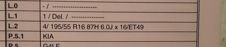

Buenos días, a mi me aparece esta medida....no viene ninguna otra.. ni homologacion.... pero podría poner unas 205??? Quiero decir.... hay alguna opción que cambiar neumaticos aunque no aparezca en el documento? No se si me he explicado bien. Gracias

Si la medida de neumático es equivalente, aunque no aparezca en ficha técnica en teoría la puedes montar.
https://www.itvasa.es/equivalencias.php
Y digo en teoría porque es lo que dice la norma, pero algunas ITV según le pilles al operario de turno te puede poner pegas si vas con una medida de neumático no homologada en ficha técnica. Que sí, que en ese caso te asiste la razón y finalmente deberías salirte con la tuya, pero ya son jaleos que, al menos a mí, no me compensarían. Siempre puedes ir a preguntar a tu ITV antes de hacer el cambio de neumáticos para ver por donde cojean.

Y llevar una tabla de equivalencias lo más oficial que puedas impresa en papel para enseñarla. Así igual te dejan en paz.
Hay que ver que tengas que ir justificando algo que ellos deberían tener 100% sabido. Y si no, que aprendan. Menudos "pofesionales".
