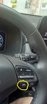

Que botón del volante es el que hay que pulsar para desactivarlo?
Si no me equivoco es este el botón al que se refiere 275896, el que marco en verde (perdón por la calidad de la foto, pero no he encontrado una encondiciones).
Si dejas pulsado el botón unos segundos, efectivamente se desactiva el aviso de salida de carril. Eso sí, como comentaba otro forero, por normativa europea, cuando vuelvas a arrancar el coche estará activo de nuevo.
