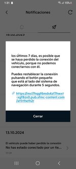

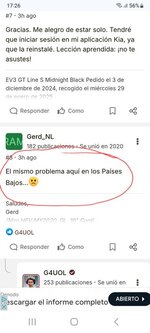

Problema a nivel europeo

A mi me funciona, probad a poner un clip en el agujerito para reiniciar el sistema de infoentretenimiento a ver si se arregla, el que hay en los botones del medio que sirve para eso.

Yo ya dejé de resetear después de tres veces con fallos. Continuo sin la APP y listos... ya ni me acuerdo de para que servía :):thumbsup:

Tambien, el mecánico me dijo que pulsando el boton de reset 3 segundos, pero no ... son 5.
