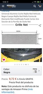

Hola buenas,leyendo este tema ya que nos preocupa bastante también a nosotros,llevamos con el kia una semana y también hemos apreciado que está muy expuesto el frontal a piedras y demás,hemos visto en amazon una rejilla,luego tomaremos medidas para ver si nos sirve,y nos pondremos manos a la obra para proteger el frontal,porque no me apetece que por un fallo de kia dejando tan abierto el frontal tengamos que pagar 800€ de averia como bien contó un compañero.Voy a intentar subir enlace de la rejilla de la que hablo.

Buff le acabo de echar un vistazo y es un poco lio pedirlo a rusia...preferiria buscar en españa.Cuanto vale en esta pagina aproximadamente?hay varias rejillas por lo que veo....tu has puesto la de abajo también?podrias poner alguna foto para ver como queda?un saludo
