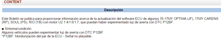

Sabemos que corrige la actualización de la ECU?? Me parece notar mas estabilidad con el volante!! pero claro.... no se si sera placebo....

Si, por tanto se limitarán a realizarla a aquellos vehículos que muestren ese DTC en memoria y tengan luz de avería... Entiendo que lo harán así.
Buenas tardes. necesito que los entendidos me aclareis ciertas cosas!! Se supone que el pasado dia 5 me han hecho una actualización de la ECU.... pero necesito confirmar si me la han hecho o no!! Un compañero del foro me dice que no consta nada... pero necesito saber si es asi y si se puede hacer algo al respecto..... Entiendo que si han lanzado una actualización de las ECU sera por algo?? no?? Muchas gracias.
Hay una actualización de ECU condicionada a que tengas un error DTC registrado, si no lo tienes, no tiene sentido dicha actualizacion
