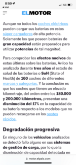

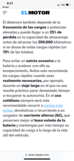

Hola Manuel. Yo procuro siempre cargarlo en casa que tengo máxima potencia a la hora de cargar de 4,3 kW y dejo las cargas rápidas cuando no me queda otro remedio. Te adjunto un estudio donde explica la repercusión de las cargas, ahí podrás ver que si en vez de cargar al 80 lo haces al 70 % todavía duran más las baterías pero yo al final me guío un poco por las necesidades del día a día sin obsesionarme, si estoy entre el 70 y el 80 no suelo cargar, los fines de semana si tengo planes lo lleno. El tiempo irá diciendo las consecuencias de un tipo de uso a otro. También te adjunto algo más de información de las baterías.
