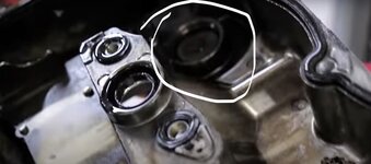

lo que indicas en la foto únicamente es un codo de tubo , en dos concesionarios no le suena nada la válvula , a que continua la búsqueda !!

la valvula pcv, casi siempre suele ir en la tapa de balancines. en tu caso puede parecer un codo pero mira a ver si te puede desenroscar. normalmente se puede desenroscar a pulso. si ves que no, igual la pcv está integrada en la propia tapa de balancines, entonces te tocaría cambiar toda la tapa. que te ocurre para cambiarla? consumo de aceite? ejemplo de localizacion
