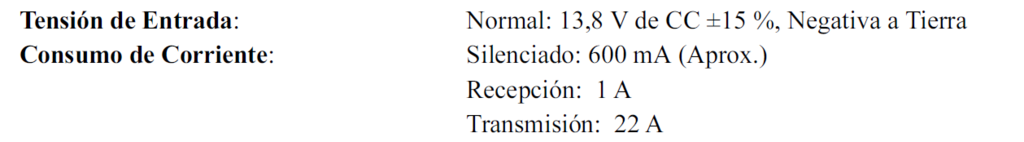

Ayer coloque un equipo de radioaficionado, un YAESU FT857, a maxima potencia en emision, unos 100W, consume 22 A, por lo que para hacerla funcionar bien he de bajar a unos 20W, pues bien, con una potencia de 20W, que deberia ser 1/5 parte de los 22A, unos 4.5 A el indicador de tension de la emisora indica... 8V! incluso cuando ejecuto un comando de ajuste que tiene que emite 2W por antena la caida de tension es exagerda bajando a 11V
esta caida de tension es MUY grave ya que el equipo permite una desviacion de 15% siendo la tension nominal 13.8V, o sea unos 11.7V
