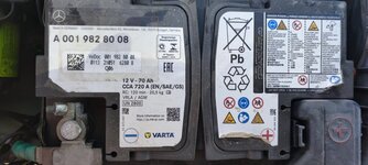

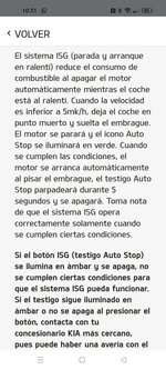

Te cuento, yo asta ahora ni me había dado cuenta de que salía ese piloto, yo me fijaba que el coche cuando llego a un semáforo, se para, piso embrague y arranca, me fijaba que en la pantalla del centro si salían mensajes, star stop activado, o desactivado, pero el testigo que ha salido en el marcador de revoluciones ni lo había visto, pero ahora, arranco el coche, ando 2 minutos y empieza a parpadear, seguidamente se queda fijo, y por supuesto no va el auto star stop si paro en un semáforo por ejemplo, y como comentaba, otra cosa que he notado, que antes en modo eco activado, me va indicando cuando tengo que subir o cuando tengo que bajar de marcha, pero ahora no lo hace.
También tengo que decir, que algunas veces, he notado que al pulsar el botón de arrancar, parece como si no tuviera mucha fuerza el arranque, pero solo lo he notado un par o tres veces, y de forma muy aleatoria.
