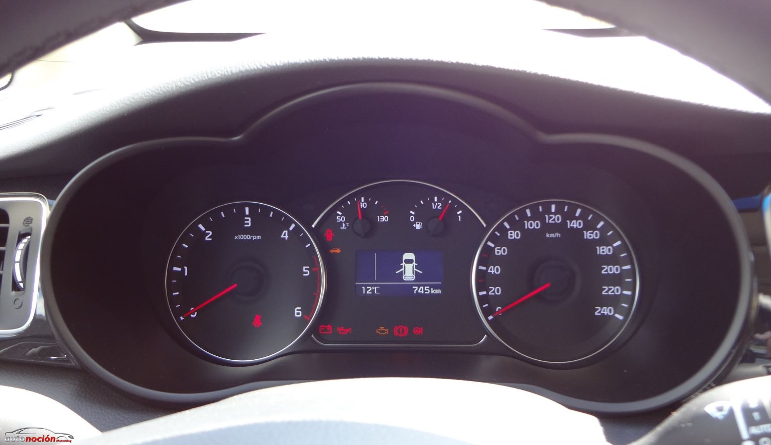

Hola.hoy me ha ocurrido que al comprobar la temperatura de mi kia veo que no sube de 80 grados. cuando toda la vida ha sido 90. llamo al taller y me comentan que es normal y que en verano ha me subirá a 90 grado el indicador. ES EL MOTOR DIESEL.os paso lo mismo. por cierto para inri me han dado la ficha técnica del coche en papel de folio que no pone ni la fecha de matriculación y los neumáticos pone que son de 205 cusando mi coche lleva 225 por ser el modelo uefa...todo me huele muy raro.me podrías decir si alguno más os pasa esto...muchas gracias anticipadas
Yo entiendo que si notas que va bien, ésa sea la temperatura normal de tu coche en invierno (otra cosa sería que sucediera lo contrario, es decir, que marcara mucha temperatura). Quizá el termómetro de tu coche esté unos grados desfasado a la baja. El mío es de gasolina y tampoco marca mucha temperatura.
Cómo sabes que no sube de 80 grados? La temperatura óptima de trabajo de tu motor es de entre 87 y 89 grados, y en verano e invierno la temperatura será la misma, si has medido la temperatura a través de algún programa tipo Torque o similar y ves que trabaja a menos temperatura, te tendrán que revisar el termostato, si estás midiendo la temperatura a ojo, a través del indicador del cuadro no te fíes del cuadro. En cuanto a la ficha técnica, en la ficha técnica nunca pone la fecha de matriculación, y te han dado una copia porque el original lo tendrá la gestoría para hacerte el permiso de circulación. Aunque no ponga la medida de tu rueda en la ficha, la que monta es equivalente a la homologada. No creo que debas darle más importancia a todo esto
Primero de todos gracias por vuestros consejos. por el tema de temperatura es pq en la aguja del cuadro no llega al centro siempre se queda en la rallá de 80.Y lo segundo e s te me han confirmado que es en un folio la ficha técnica oficial final.lo preguntaba si vosotros alguna que tenga hace poco este coche también se lo han dado en un folio... Mañana pongo una foto del marcador de donde se queda la aguja...

Ami me pasa exactamente lo mismo con la temperatura del motor no pasa de ahi siempre me marca sobre la ralla de los 80, ya sea verano o invierno. La mia es una carens drive 1.7 crdi 115 eco-dynamics mayo 2015 Más o menos como en la imagen esta:
Exacto, a mi el motor gasolina , tampoco lo he visto nunca a la mitad, siempre un poco por abajo,incluso en verano. Saludos
Lo que te ocurre es completamente normal. Esa aguja tiene que estar a esa altura en el indicador. Otra cosa que notarás, que este motor tarda un monton en llegar a la temperatura de servicio, yo lo dejo arrancado todas las mañanas una media de 10mn a ralentí y después me pongo a circular, muchas veces casi después de 10 mn más.. todavía no se ha movido la aguja, luego cuando empieza a subir, sube rápido, hay días que hago un trayecto de casi 15km y todavia no se mueve la aguja en los días más fríos.
