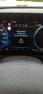

hola. Tengo el nuevo Sportage comprado el 1 de junio. Hace unos días realice un viaje y llegamos de noche, al poner las luces largas me salió un mensaje de aviso. Revisar IFS Faros inteligentes. El caso es que al día siguiente manipulando no sé cómo...se quitó. pero esta noche pasada al volver a poner las luces largas me vuelve a salir este mensaje y ahora no soy capaz de quitar. La verdad que es un poco frustrante ver un mensaje de error en un coche nuevo.. alguna persona sabe cómo quitar este fallo.
Buenas tardes; solucionado...resulta que el problema no era otro que un pin de uno de los faros delanteros un poco doblado. colocarlo bien y solucionado, se ve que no hacia bien la conexión. Mi enhorabuena al taller.
Parpadeos y desconexion de píxeles pero una mala conexión de un Pin puede hacer cualquier cosa. Que a veces funcione la pantalla y a veces no.. etc
