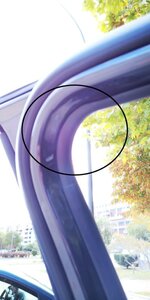

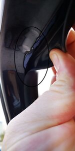

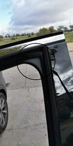

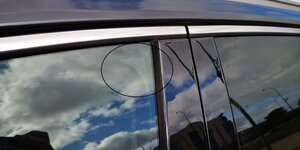

Ya tengo las fotos por aquí.. os he marcado con un circulo la zona exacta... en la puerta delantera del conductor... es exactamente igual en ambas puertas y se escucha en las dos... Detrás de esa goma dentro de la chapa de la puerta no hay nada, está hueco y eso hace una pequeña cámara de aire... donde se genera el pequeño ruido... Nótese que en mi caso llevo el asiento por detrás del pilar... por lo cual llevo la oreja pegada ahi mismo... Por la parte interior del coche es tan fácil como desencajar un poco la goma y meter algo dentro, en mi caso un poco de "Foam" o algo así que tenía por el trastero... el hueco es como de 3 x 3 cms... nada más... Lo mismo en otros coches van mejor ajustadas las gomas en algún sitio de la puerta y no entra aire ahí.. no sé.. pero me resultó curioso que fuera en ambas puertas y se ha solucionado de esta forma. Salu2.

Ya lo mire!! Si tiene ese hueco de 3x3 como dices!! Le he metido un trozo de espoja q tengo gordito y la goma x fuera ahora ajusta mas al cristal, xq la esponja empuja un pelin la goma para afuera. Luego probare en marcha a ver si se oye.
Genial, a ver si te ha quedado bien... Yo desde que hice el invento.. perfecto.. vamos que era ese hueco si o sí lo que hacía el ruido.. también es cierto que yo al ser de cuerpo amplio llevo el asiento bastante atrás y más siendo automático el coche. Ya nos contarás. Un saludo.
