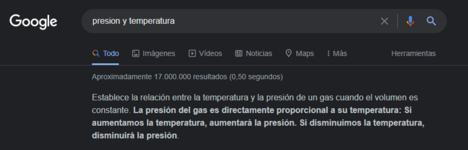

Si te das cuenta las presiones se miran con vehículo sin rodar precisamente por eso, una vez circules y dependiendo de velocidad y temperatura del asfalto y ambiente la presión subirá más o menos. Saludos.
