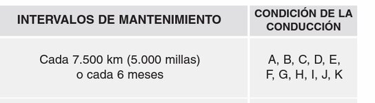

Igual es que yo lo estoy entendiendo mal, creo que ese motor tiene las revisiones cada 15.000 kms o al año, por lo tanto entiendo que tiene que pasar la revisión en ese periodo, y si es condiciones adversas se debe pasar en un periodo menor. Esa captura sería para el aceite y filtro del mismo. Yo he entendido eso.
A lo mejor el que lo ha entendido mal he sido yo, si para ese motor debe pasarla al año, entonces no hay más que hablar. Hay que ir si o si, simplemente como tu bien has dicho por tema de garantía. Pero yo creo que el motor gdi tiene el intervalo de mantenimiento a los dos años bajo condiciones normales y bajo condiciones adversas hay que hacer la revisión al año (en el sportage con ese mismo motor es así) . Creo que el compañero tiene la duda de ir o no ir al año porque piensa que su vehículo tiene un funcionamiento bajo condiciones adversas o al menos duda si son o no lo son. Ya nos contará.
