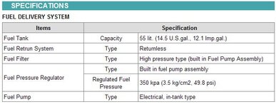

    Cómo variable? Que yo sepa no existen reguladores de presion de gasolina variables, todos son mecánicos y fijos, de serie regulan la presion a unos 3 bares aprox dependiendo del motor, si quieres variar la presion debes cambiar el regulador pero cuidado porque la bomba de gasolina y rampa de inyectores tendrá mas sufrimiento
    En el 2.0 CVVT es de 3,43 bares (49.8 PSI)
    Mira, la tabla es de un 2.0CVVT del cerato pero es lo mismo
