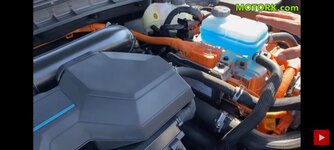

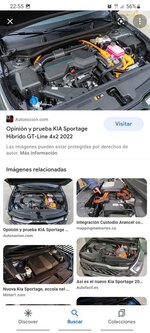

Azul? En mi coche (HEV) son los dos rosas..
Así es, mira.
Es de el Tucson PHEV, pero bueno lo mismo.
Pero si veo q el vuestro si es rosa el de inversor.

Así es, mira.
Igual el PHEV usa uno azul y el HEV rosa. Extraño..
Edito. He buscado en Internet y tanto en hyundai como en Kia hay unidades HEV con el anticongelante del inversor en azul o en rosa indistintamente. En los PHEV todos los que he visto son azules.
Me llama mucho la atención... en propiedades, no son iguales, no? Podéis comentar los que tenéis HEV de que color es el vuestro?
