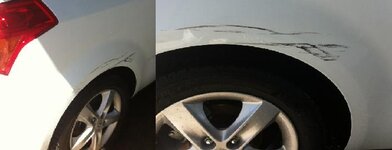

Pues algún h d p que se prácticamente seguro quien ha sido un imbécil k tiene un megane destrozadisimo totalmente de aparcar a ostias contra todos los coches y arboles pues me ha hecho esto cerca de la llanta en el lateral del copiloto, el caso es que he ido a lavarlo y parte a salido pero no todo así que nose si se a comido pintura o no, nose si me explico, alguna ayuda??
Usa pulimento a ver si se va, tiene pinta de marca, mas que de arañazo.
Recuerda hablar amistosamente con el del Megane :guns6::knuppel2:
Totalmente de acuerdo con Davi_ceed tiene pinta de rastros de pintura del otro coche y no creo que se te aya comido la pintura de tu coche, con un poco de pulimento sale seguro
me recomendais comprarlo en algun lugar en particular? y como deberia de darle o eso me lo explican donde lo compre?
Eso no es nada. Con pulimento Titanlux sale seguro. Usa un paño de microfibras en movimientos circulares y sin apretar. Es preferible varias pasadas que apretar demasiado.
Truco Inside:
Si al pasar la uña, ésta se atranca, el pulimento no va a hacer nada :( .
Si por el contrario, no se atranca, sino que pasa bien, el pulimento lo quita.
Como consejo, el de Titanlux va muy bien, yo llevo siempre un bote por si acaso :D .
el resultado posterior a unas pasaditas con pulimento de bruguer del carrefour porque tintalux no tenian MUCHAS GRACIAS A TODOS! ahora toca planear la venganza, :rolleyes:
