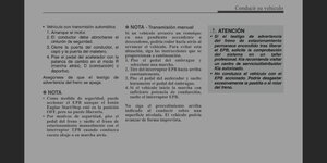

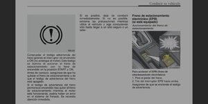

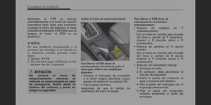

Para quitarlo manualmente. Arranca el motor pisa el freno y empuja el interruptor. No tires del interruptor empújalo a ver si así se te desactiva
si nos es un problema en si porque puedo hacerlo de esa forma, que en mi caso no sabia que se podia hacer desde ayer... pero algo tiene que estar mal para no poder quitarlo `manualmente¨
No me deja picar hacia abajo, ahora me pillas si podia hacerlo antes asi... haber si se a metido algo de suciedad... la putada que el taller del confesionario no esta abierto y tiene solo 3 meses
no te se decir,el mio es cambio automatico piso el freno y lo subo (notas como se baja el pedal del freno es aconsejable ponerlo antes de la P ),luego al arrancar y meter la D o la R se desconecta haber si te pueden ayudar los del cambio manual (aun asi en el manual te tiene que venir )
El mío es manual y es como si fuera un botón de elevalunas ( puedes dar hacia arriba o hacia abajo ) y en el mismo sentido que sería un freno de mano normal. Si le das hacia arriba ( tirando de la palanca ) pones el freno. Si le das hacia abajo ( pulsando el botón ) quitas el freno. Si como dices no te va en un movimiento puede ser o algo que haya entrado y lo bloqueé o que en el mecanismo interno del pulsador se rompiera algo.
