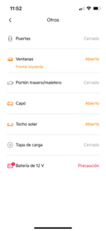

En la app de Kia, me salia aviso de bateria 12v precaución.
Pude circular hasta mi domicilio, 200km.

Durante todo el día, entro en la App Kia, el coche, conectado sin ningún problema, parametros todos Ok…
Hoy Sabado 30/12/23, sale otravez precaución averia bateria 12v!!!
