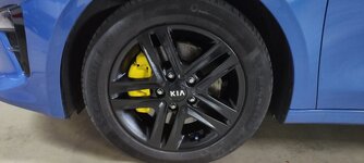

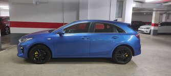

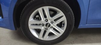

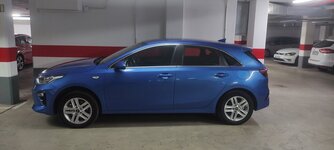

Bueno, pues me paso por aquí para presentar el antes y el después de mis llantas y pinzas. Antes: Después: En 2 días (Unas 5-6 horas cada día) realicé las 4 ruedas. Es un trabajazo desmontar, limpiar, secar, pintar, esperar, pintar otra vez... Pero estoy muy contento con el resultado. El segundo par que hice me quedó mejor, porque la experiencia te da mucha ventaja... Pero bueno, tienes que acercarte mucho para ver los fallos. Pinté las llantas con Full Dip Negro brillante y las pinzas con Full Dip Anticalórico amarillo brillante. Total de gasto pintura: 65€ vs los 500€ que me cobraban en taller. No está mal. Saludos, Jairo
