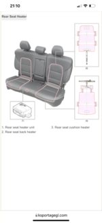

que tal chic@s he estado unos dias fuera de mi ciudad donde hace bastante mas frio que aqui, y al conectar la calefaccion de los asientos traseros nos hemos dado cuenta que no calientan,los delanteros y el volante si y tambien enfrian ,solo fallan los traseros,llevo unos dias mirando en foros e internet y no veo nada,lo primero sera mirar los fusibles..... haber? solo era preguntaros si os a pasado esto,,voy a echar un ojo al manual pero no creo que tenga ningun misterio,apretar la tecla y darle el nivel de calor que se quiera sin mas,solo es por descarcartar antes de avisar al taller,(espero no me pongan pegas el coche tiene dos años y poco) un saludo para tod@s
Lleva una unidad de control bajo el asiento trasero para calentar el lado IZQIIERDO y DERECHO del asiento de atrás. si al dar al interruptor que va en la puerta se te encienden los LED en Ámbar del pulsador en low y med. el fusible está bien. Mi opinión es que al calentar menos, te parece que no lo hacen
los dos leds funcionan perfectamente en todas las posiciones así que seguramente es lo que dices tú voy a esperar un día que haga mucho frío y así igual se nota más el calor gracias por la info y un saludo
