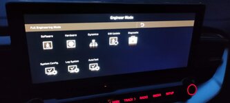

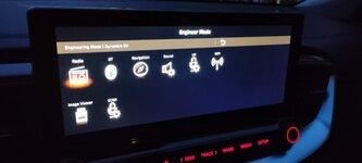

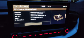

Es muy sencillo desde cualquier pantalla en la que estés enciendes la radio y pones el volumen al 7 y pulsas el botón derecho, bajas a volumen 3 y pulsas botón derecho y bajas a volumen 1 y pulsas botón derecho, en ese momento te sale la pantalla para poner la contraseña y escribes 0428 y listo ya estás dentro.
Dejo unas fotos perdona la calidad pero era de noche y la cámara del móvil no quería enfocar bienIMG20201020194217.jpg IMG20201020194427.jpg IMG20201020194310.jpg
