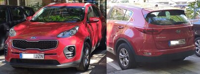

He comprado este sportage, y quería hacer unas preguntas sobre cambio de navegador, pero no me aclaro ni en el modelo que es
¿Me podéis decir, por las fotos y documentación si es (1998 - 2016) o MK4 (2016 - 2022), y así hacer la pregunta en el foro adecuado?

Llevando el navegador Parrot Asteroid te diría al 99% que es el MK4 MY16
En la ficha técnica pone QL que corresponde al MK4 y la foto del frontal lo delata.

Pero lo importante que necesita saber para cambiar el navegador es que su modelo es el 2016, al que le correspondería el navegador con Windows, que lleva los tres conectores blancos, con la conexión de la cámara trasera aparte.
