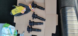

Buenas tardes: Aquí os dejo el cambio de bujías bs viejas. Me extraña que la segunda bujía desde la derecha, de las viejas no tenga ese naranja alrededor como las otras. A ver si me podéis decir algo sobre eso. Por lo demás, se nota el cambio al encender, de a lo mejor tardar 1,5 segundos, ejemplo a bajar a medio segundo. Un saludo.
Hola, veo que llevas bujias normales, no de iridio. El color amarillo es normal y los electrodos se ven perfectos. Con una limpieza y un buen galgado, esas bujías te aguantarían otros 20.000 km sin problemas. Pero si las cambias tu no vale la pena. Cada cuanto dice que las cambies? Las has cambiado en frio o en caliente? Has puesto algún tipo de grasa en las roscas de la bujia?
El color amarillo, es normal en todos menos en una? El manual dice cada 40.000 km. Las que llevaba eran unas NGK, yo le he puesto Bosh. Iré probando, aunque el cambio se nota, las viejas estaban quemadísimas. Por qué no vale la pena que las cambie yo? Las he cambiado en frío. No he puesto ningún tipo de grasa en las roscas. Habría que ponerle alguno? No sabía de eso.
Lo del color amarillo normal. Lo de que no las cambies tú me expliqué mal, quise decir que no vale la pena aguantarlas 20.000km si puedes cambiarlas tú, que te sale a precio de coste. Hay gente que suele ponerle grasa y gente que no, no es obligatorio, es cuestion de gustos. Simplemente una manera más de hacer las cosa.

Pero la pregunta del compañero no es porque sale el color, si no porque le ha salido sólo en tres de las cuatro... Si se supone que tienen el mismo uso... Un saludo.
Creo que cambiar las bujías es el coste más barato del coche, comprarlas te sale tirado (5€ me salieron/unidad) luego cambiar no tiene misterio. He notado que al cambiarlas se ha ido una vibración que tenía al estar en ralentí. También que al acelerar, menudo cambio y, al cambiar de marcha, no me da empujones. Yo es que nunca he visto que le echan grasa en las bujías, por eso me ha sorprendido. Habrán vídeos echándole grasa??
Puede ser eso también, me he asegurado que baje del todo la bobinas así cubren del todo. No creo que tenga algún inconveniente por no bajarlo del todo, no??
