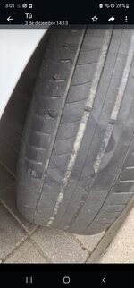

Esos neumáticos están en un estado muy peligroso. Los surcos centrales donde están los testigos están casi planos, pero los que deben expulsar el agua hacia fuera por los laterales de las ruedas (los pequeños) ya no existen, y lo mas probable es que hagan acuaplaning a las primeras 4 gotas que pisen. Mucho cuidado.
Me puedo equivocar, pero por el desgaste irregular, no solo interior y exterior, si no por que me parece apreciar planos en la goma. Parecen llevar un trato agresivo de conducción. También podría perjudicar una malísima calibración de la rueda.
¿Has estrenado y gastado esos neumáticos solo tú? o ¿lo ha llevado otra persona antes o paralelamente? Antes de estar tan gastados ¿Notabas problemas de vibraciones al volante? O ¿Desviaciones en frenadas?
El desgaste de los neumáticos siempre es más acusado en el eje motriz, sea delantero o trasero, ya que son las ruedas que trasmiten la potencia del motor al suelo. Si además hablamos de un tracción y motor delantero, las ruedas traseras (a no ser que se vaya habitualmente culeando con el coche) no se gastan apenas, antes se descartan por caducidad y cristalización de la goma (si no se hace el cruces con las de delante, claro)
