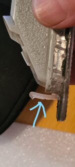

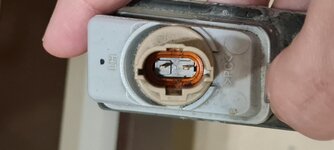

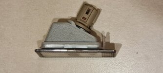

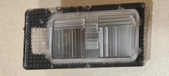

Hola, aqui os dejo el brico de como y donde cambiar la luz de la matricula por una led (no la bombilla, sino todo el plafon). Hay un brico pero es mas general, este es solo para el sportwagon. Me arriesgue un poco porque no es exactamente para nuestros coches pero si tiene las mismas medidas, lo que cambia es el conector pero bueno de eso hablare mas adelante. Y me decidi a hacerlo porque se me termino partiendo una patilla de unos de los plafones al querer sacarlo para cambiar la bombilla, (podia haber puesto un tornillito y haberlo solucionado pero como ya andaba detras de ponerlo entero pues me dicici. Bueno vamos al tema. 1º Los compre en amazon, aunque tambien los vi por aliexpress pero como estan casi al mismo precio, enlace de amazon: https://www.amazon.es/gp/product/B07M5T6XVL/ref=ppx_yo_dt_b_asin_title_o07_s00?ie=UTF8&psc=1 Para sacar el plafon hay que introducir (en mi caso use dos espatulas finas y estrechas) en los punto de la foto. Una vez fuera se pueden ver como son y los conectores. Los conectores no son iguales que los que he comprado en amazon, pero os explico como ponerlos sin modificar nada.

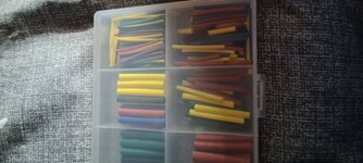

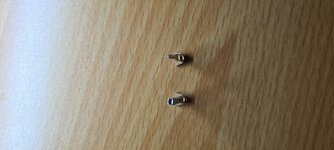

2º Utensilios, un poco cable, y cuatro macho y cuatro hembras de este tipo de conector. y unas fundas para soldar Pues se corta un poco cable y se ponen en un estremo dos hembras y en el otro dos machos, se hacen dos uno para cada lado y este es el resultado. como podeis observar queda las puntas en los extremos para luego introducirlas en la clema del coche. Y asi quedan puestas En esta foto se ven los puntos por donde hacer palanca para sacarlo
