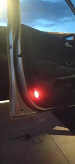

Me extraño mucho que en lugar de haber luces hubiera unos catadióptricos así que al final me decidí a ponerles luz. Aquí en el foro alguien ya lo hizo antes que yo, pero comprando unos leds justos para el hueco, yo lo he hecho con unas tiras leds que he empalmado con terminales macho y hembra de toda la vida.
En la puerta del conductor he cogido como positivo el gris-negro y como negativo el verde-naranja, en la del copiloto el gris-negro como positivo y el marrón como negativo.
No he puesto unas luces muy intensas para que no deslumbren.
